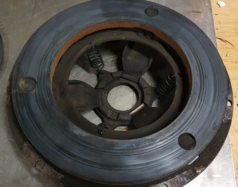

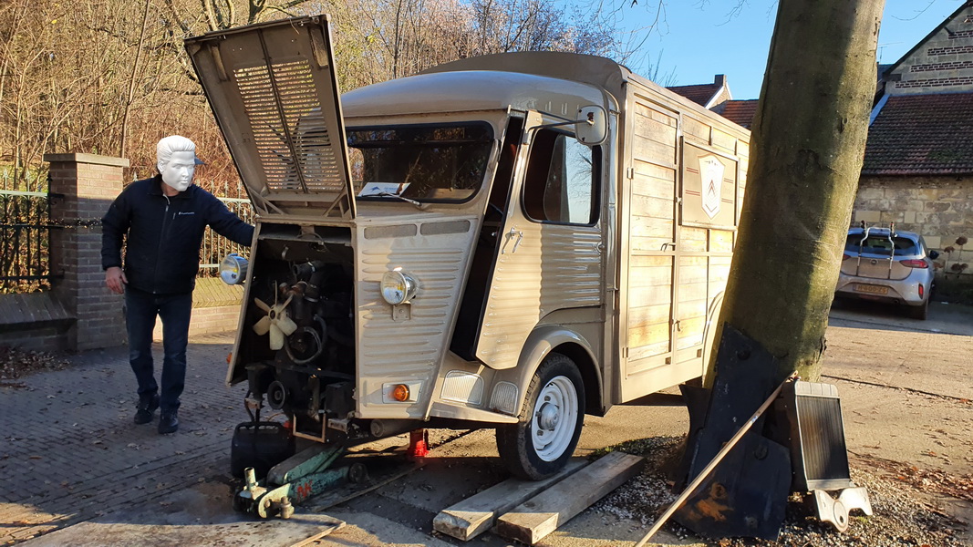

Dit is de bus:

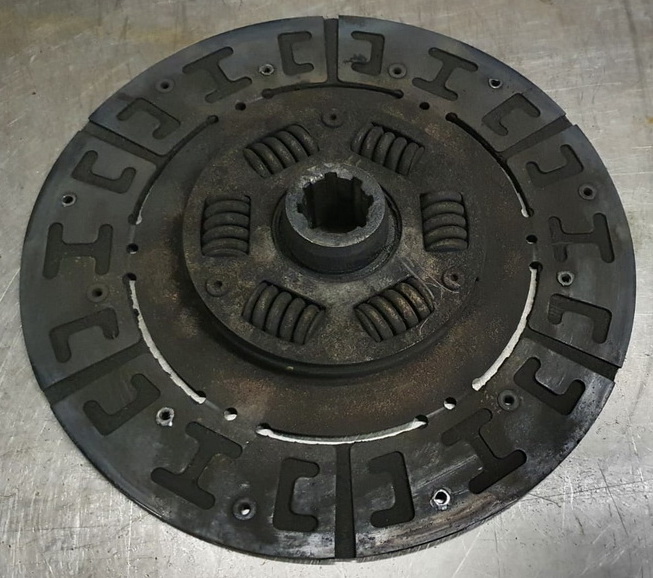

en dit zijn de boosdoeners:
Re: Koppeling of versnellingsbak?
De koppelingsset os maximaal gebruikt :)
Met een frisse set kan Frank zijn weg weer vervolgen.
