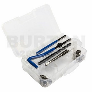

Enige goede oplossing is het plaatsen van een M7 helicoil en ja Michiel, dat is nou nog eens een uitdaging zonder de motor (half) uit te bouwen.

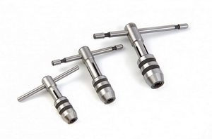

Ik heb eens hetzelfde gehad en gezocht naar een opzetstuk voor de boormachine om om een hoek te boren. Dat bestaat maar bleek toch te groot. Uiteindelijk vond ik tussen mijn gereedschap nog een taphouder zoals op bijgaande foto en heb aan de ronde kant van het benodigde boortje een vierkant geslepen want dat is nodig voor de taphouder. Vervolgens met de hand het gat geboord en daarna getapt. M7 helicoil erin en toen paste de banjobout weer!
Succes.
ps.
Setje taphouders is te verkrijgen bij oa HBM voor 7 euro. M7 helicoilset krijg je bij Burton voor 39 euro.

Bedankt voor je uitgebreide uitleg Hyvonne. Ik heb inmiddels ook nagevraagd bij mensen uit het HY magazijn. Daar kwam iemand met het idee om met metaallijm de bout vast te zetten en het koperen ringetje eventueel in te smeren met vloeibare pakking om het oliedicht te houden. Wat denk je daarvan? Deze methode lijkt me wat makkelijker toe te passen (mits effectief natuurlijk).

Merci voor de reacties. Ben me nu bewust van metaalschilfertjes etc. Zal zeer zorgvuldig te werk gaan. Ik heb vandaag besloten voor het m7 tapsetje te gaan plus taphouder. Ik (en mijn schoonvader met 2 rechterhanden) hoop zonder de hele motor te hoeven demonteren toch een heel eind te komen zo. Mocht het niet lukken dan haal ik de kop los. (bedankt voor die tip ook!)

Een helicoil of v-coil kan ook, in een set zit de juiste boor en tap om het te kunnen maken.
