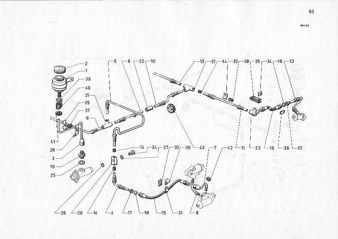

Bijna zover om de remmen af te monteren.
Nu bezig met de remcilinders te verbinden met de remslangen.
Daarin loopt een leiding met aan beide kanten een wartel en rubbers.
Aan de zijde van de bus dus waar de leiding vastzit aan de remslang kan de wartel een slag of 12 aangedraaid worden voor ik weerstand ondervind.
Bij de remcilinder is dit een slag of 3. Vrij hoog dus. Is dat juist of moet ik daar rubber en leiding inkorten om dat voor elkaar te krijgen.
Wie heeft het antwoord of plaatje hoe dit origineel zat of is dit met een slag of 4 afdoende. :roll:

ghys,
heb je het over de interne remleidingen van 6 mm die de twee interne cilinders verbinden? Of bedoel je de aansluiting van de cilinders op de flexibele rubberen remslang?

Het eerste. De metalen 6mm leiding.

pijp nummer acht en zeven in dit diagram. zolang het uiteinde van de pijp goed in de cilinder zit en er geen remvloeistof lekt, zou het goed moeten komen. u kunt dit testen door een spanband om de remblokken te doen, de remtrommel los te laten en vervolgens het systeem onder druk te zetten om te onderzoeken op lekken, voordat u de remtrommel weer terugplaatst.
