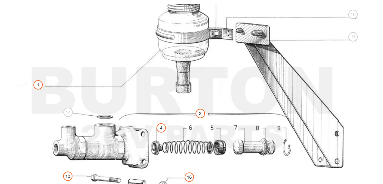

Re: Hoofdremcilinder geen druk
heb je hier iets aan?
Berichten: 1586
Dank. Zo zijn de onderdelen weer terug gemonteerd.
