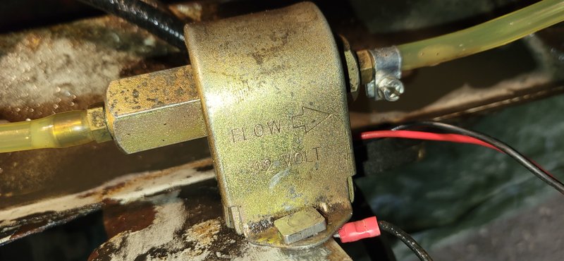

In mijn nog te restaureren Hy zit al een elektrische benzinepomp. Die doet het prima al tikt hij vrij hard. Zie foto. Om t.z.t onderweg niet stil wil vallen wil ik een reserve (elektrische) pomp in voorraad hebben. De opening van de oude originele pomp is netjes afgedekt met een plaatje en ik heb dus ook geen originele pomp er bij gekregen.
Mijn vraag is dus wie heeft een elektrische pomp op zijn HY zitten die naar volle tevredenheid werkt en dus kan aanraden? merk of leverancier?
Ik hoor het graag van jullie.
