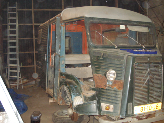

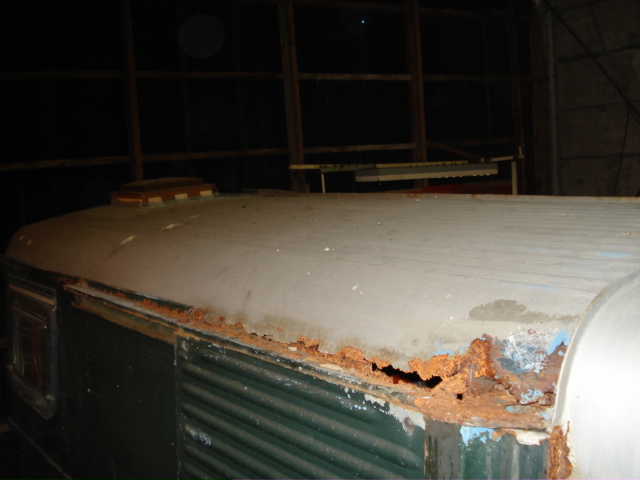

Na wat twijfelen toch (als vergelijkingsmateriaal) t chassis van hytje2 eens goed bekeken en zowaar dit is gewoon bikkelhard!
Een paar weken geleden een beslissing gemaakt tussen hytje1 met een goede motor, slechte remmen, veel rotte plekken en goed camper interieur en hytje2 met veel rotte plekken, inmiddels binnen een jaar?? zonder te rijden zeer slecht remmend, MAARRR goed rijdend en een goed chassis. Dus ben ik begonnen met de onderdelen auto om te 'toveren' tot beauty! Het gaat nog wel een tijdje duren voordat ik hiermee klaar ben, maar ik hoef er in ieder geval niet meer onder te liggen. Ik heb 'm nog niet aan 'n testkeuring durven onderwerpen en maar gelijk begonnen met de pijnpunten bloot te leggen.
Is het lastig om de neusplaten, voet-opstapjes en de spatborden (deze zijn er wel al af) te vervangen? Bij alle plaatdelen zie ik namelijk telkens weer die vouwranden terug komen en lijkt me lastig op een mooie wijze te vervangen. Daar waar de cabine vastzit aan de laadruimte zit er een losse vouwrand omheen dus lijkt mij dit een onderdeel wat los te krijgen is of kan ik beter zelf creatief met plaatsdelen worden?
Zoals ook op 1 vd foto's te zien is heeft de rechter dakrand aardig slijtage en dat heeft ertoe geleidt dat 't frame van de schuifdeur volledig doorgerot is. Mijn plan is om dit uit de 'nieuwe' donor hytje1 te slijpen en over te zetten of heeft iemand een beter idee?
groeten uit de zeeuwse klei.
- DSC05138.JPG (130.74 KiB) 51863 keer bekeken
- DSC05137.JPG (143.66 KiB) 51864 keer bekeken

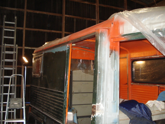

- het nieuwe stuk dak erin gelast en ook het nieuwe kokerprofiel ligt erop. nu de schuifdeur rail nog.
- DSC06603.JPG (148.21 KiB) 51690 keer bekeken

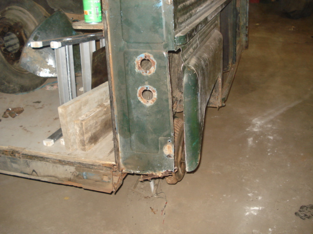

- Al het verrotte is eruit geslepen.
- DSC06600.JPG (141.48 KiB) 51688 keer bekeken

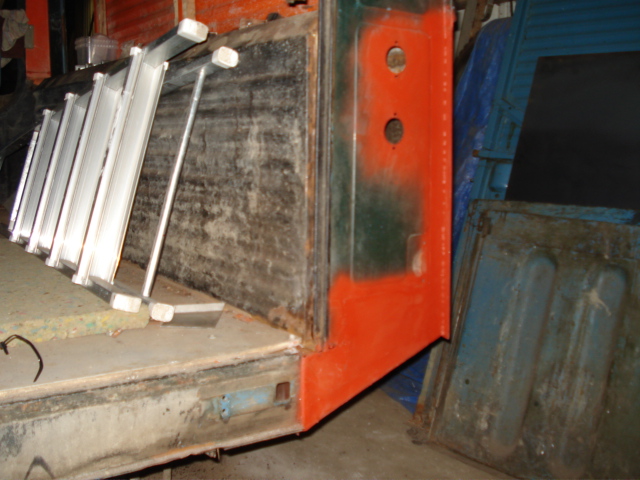

- Rechts achter gerepareerd. links heb ik dezelfde truc uitgehaald.
- DSC06602.JPG (155 KiB) 51686 keer bekeken
- Rechts achter helemaal verrot en daarom alle roest verwijderd.
- DSC06599.JPG (153.53 KiB) 51686 keer bekeken
