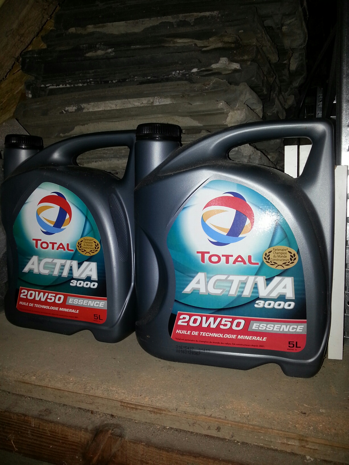

Ik neem aan dat dit allemaal minerale olieen zijn en geen syntetische

Idd,
wanneer we in Frankrijk zijn neem ik altijd een flacon mee à circa 15 euro.
