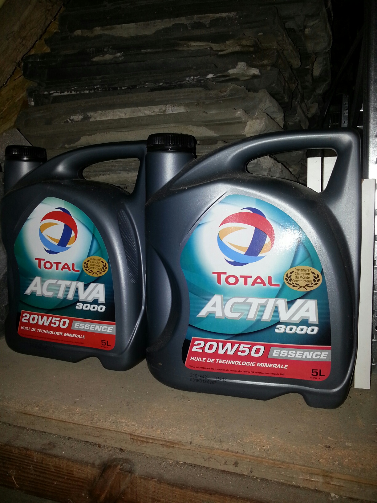

Eric,
20W50

Re: welke olie moet er in onze hy
15W40 voldoet ook, hoor. Lekt misschien wat meer...

Uit het instructieboekje:
Gebruik in alle seizoenen voor de Benzinemotor TOTAL GTS 2OWJO motorolie en voor de
Dieselmotor TOTAL HD 1 SAE 30.
