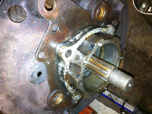

Allen,
Zie bijgaande foto.
De ring die nu nog om het lagerhuis zit, zit muurvast.
Volgens mij is de ring van zacht staal of aluminium, want als ik erop sla met een hamer zit er direct een deukje.
Iemand goede tips hoe ik deze ring los krijg?
Ik spuit al de hele week met een kruipolie achtige, maar krijg er nog geen beweging in...

Ferrhy,
probeer het eens met een brander, alluminium zet sneller uit als het gietstuk van het lagerhuis dus op deze manier moet hij ruimte krijgen. Op deze manier krijg ik eigelijk alles wel los wat vast zit .
eenmaal heet met een blokje hout er tegen tikken zodat hij verdraaid, dan beschadig je ook niks
Het beste gaat het met een wat smalle branderkop.
succes ermee

Geert, bedankt voor je aanbod
Boven228, (ik weet je naam niet) het blokje hout was voldoende,
De ring is los! Simpele oplossing en ik kon er zelf niet opkomen.
Hartelijk dank,
Hartelijk dank,

boven228 schreef:Ferrhy,
succes ermee
Jack,
dat zal ik vanavond ook eens proberen, ben ook met de remmerij vooraan bezig (tot nogtoe maar één enkel boutje gesneuveld) en ben gestrand bij 2 vastzittende afstandsringen. Als die eraf zijn kan ik eindelijk alles zuiver maken, jochei !
Thx
Werner
Re: Ring zit vast
Bij de hermontage even wat vet erom heen. Alhoewel als het eenmaal weer zit en goed afgesteld is hoeft het voorlopig niet weer los
