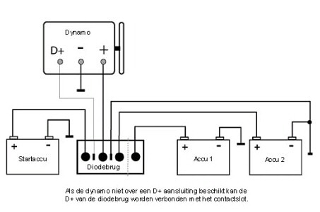

Re: 65 Amp dynamo
Helpen deze twee tekeningen?
Voor mij helder zo:
Voor mij helder zo:
- ImageUploadedByTapatalkHD1403124825.811348.jpg (14.64 KiB) 109384 keer bekeken
- ImageUploadedByTapatalkHD1403124815.394466.jpg (22.84 KiB) 109384 keer bekeken

Re: 65 Amp dynamo
Ja en nee, snap het wel. alleen waar moet ik het dan op de brug aansluiten. dat is erg van belang!FerrHy schreef:Helpen deze twee tekeningen?
Voor mij helder zo:
er staan allemaal letter en dingen bij de aansluitingen!
Re: 65 Amp dynamo
Post eens een foto van de aansluitingen.
Re: 65 Amp dynamo
Staat er op de brug geen schematje van de diodes?
Vaak kan je daaruit de aansluitingen met cijfertjes wel uit halen.
Het typenummer en merk even googlen levert vaak ook een aansluitschema op.

Re: 65 Amp dynamo
Het duurt even maar dan heb je ook wat
Inmiddels de 65 amp dynamo geinstallëerd met interne regelaar.
De B+ kon ik zo overzetten en voor de D+ heb ik een nieuwe draad getrokken met een lampje.
De oude B+ bedrading alleen losgekoppeld aan de dynamo zodat wanneer deze het begeeft de oude dynamo weer geinstalleerd kan worden.
