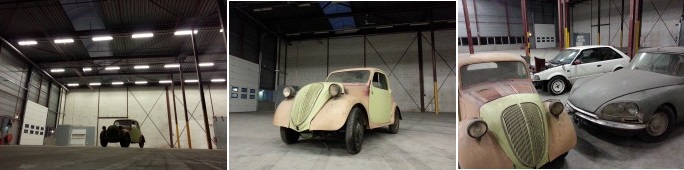

Nog ff snel off topic een foto, kan wel omdat er ook een Citroen op staat
- compilatie (Custom).jpg (56.61 KiB) 36821 keer bekeken
