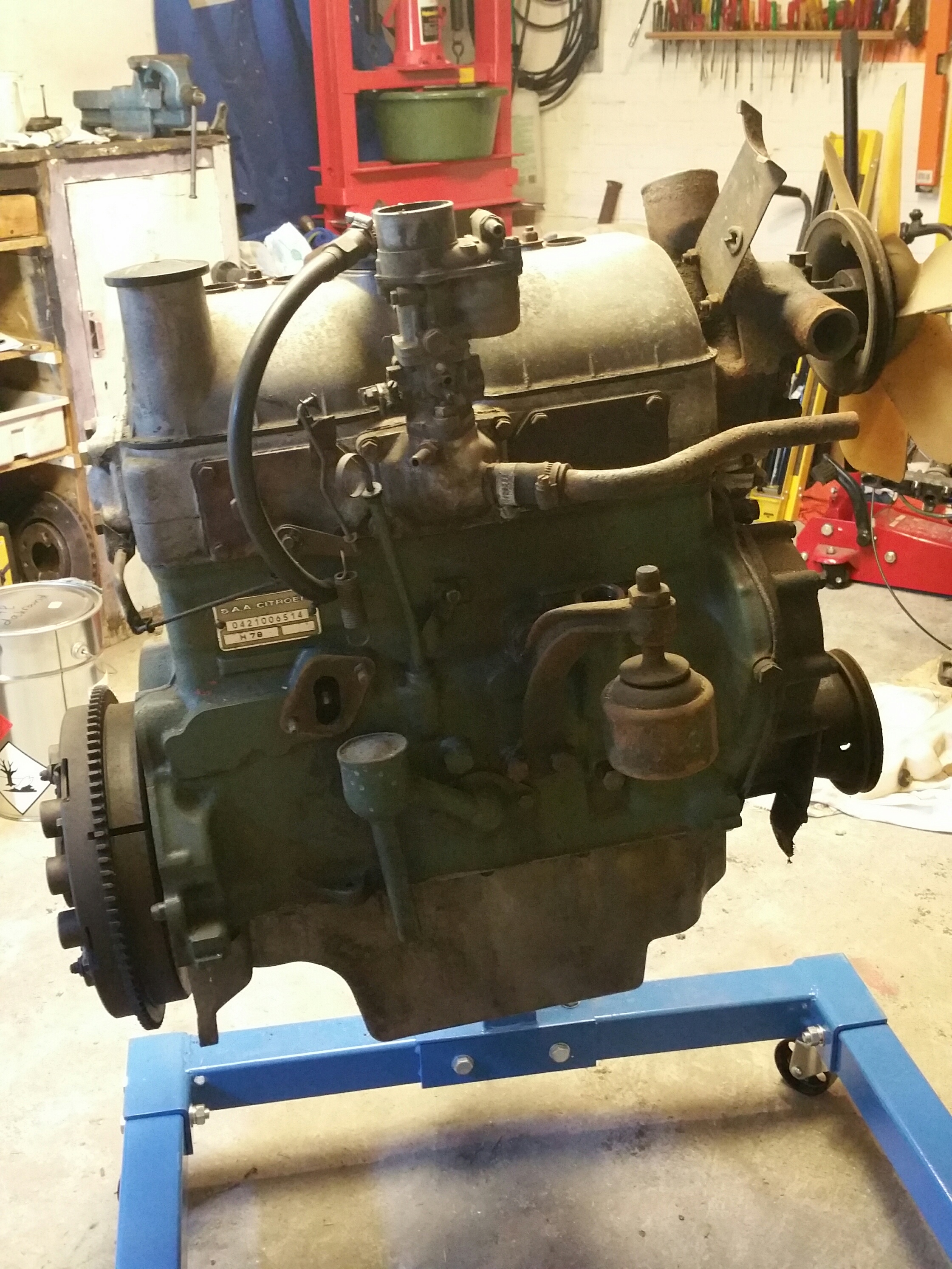

Na het meten van de compressie ( 8, 5,5,5) toch maar de tijd nemen om het reserve blok te reviseren.

Een eerste vraag; er zijn vlakke zuigers en bolkop zuigers.
Bij bolkop zuigers heb je een hogere compressie, waardoor de krukaslagers het meer te verduren krijgen.
Bolkop zuigers komen oorspronkelijk uit een ID blok?
Is dan een ID blok anders gelagerd dan onze HY?

De latere Traction blokken (11 D motoren) en de vroege ID/DS en HY motoren hebben hetzelfde onderblok. Het zijn de langeslag motoren.
De motoren voor voor de diverse modellen aangepast en hebben bij de vroege ID/DS geleidelijk wat meer vermogen gekregen. Dat werd bereikt door verhogen van de compressieverhouding, andere kop, andere zuigers of door grotere carburateurs. Tevens werd de ontstekingscurve aangepast.
