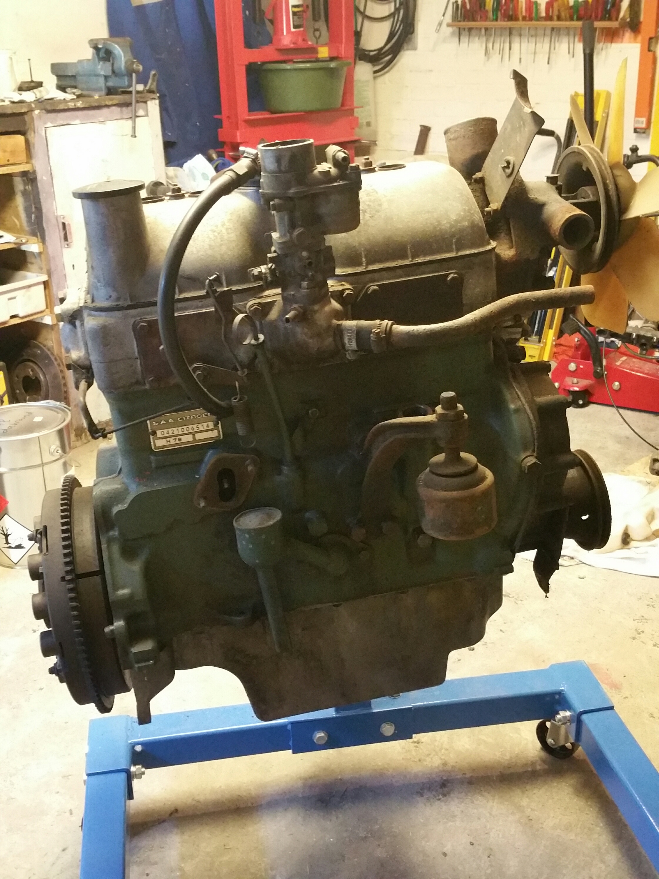

Na het meten van de compressie ( 8, 5,5,5) toch maar de tijd nemen om het reserve blok te reviseren.
Berichten: 272
Locatie: Losser
Re: Winterproject
Bericht door neortic »
Dit blok gaat dus uit elkaar.
