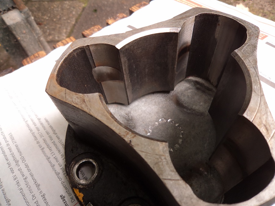

De u allen welbekende "Albert H. te B." had gelijk ! Zie het laatste plaatje: in het linker-tripodehuis blijken zelfs alle drie (!) de tripodekogels als gekken tekeer te zijn gegaan ! Ongetwijfeld is hier een lange aanloop aan vooraf gegaan, echter was er tijdens het rijden niets van te merken. Dankzij het rHYden zonder binnen-motorkap is e.e.a. "zichtbaar" geworden.

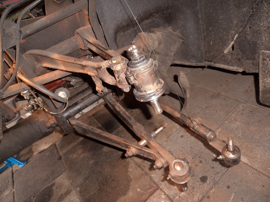

V.w.b. de fusee's: de bovenste blijken goed te zijn; de beide onderste "bungelen" losjes in hun fusee-schalen ... Morgen e.e.a. demonteren en eens nader bekijken.

Het ligt dus ook niet aan de assen maar aan het tripode-gedeelte. En ja hoor, het hele zaakje stond zeer duidelijk zichtbaar heen en weer te schudden.
We hebben vandaag nog even zitten filosoferen over het hóe, wàt en wáárom, waarbij Albert H. consequent als reden aanhoudt dat Otje vele, vele kilometers moet hebben gemaakt. Alle nu aan het licht gekomen gebreken en slijtages (zoals o.a. onlangs dus is gebleken bij de revisie van de V-bak en nú door die tripode) zijn puur het gevolg van "slijtage door normaal gebruik". En ik vertrouw op de ervaring en deskundigheid van Albert. Soît.

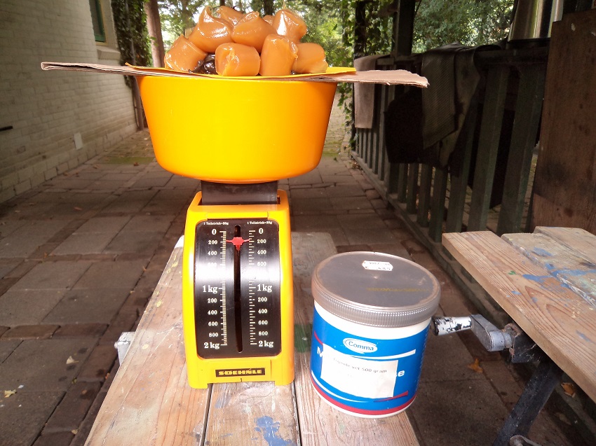

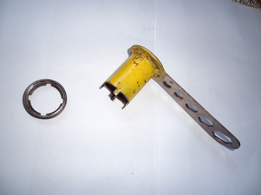

DSC02052 - van magazHYn geleend tooltje voor het afstellen van de opsluitmoer van de fusee-pen met schalen.jpg
