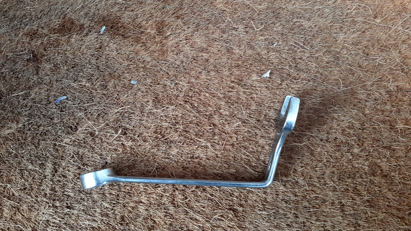

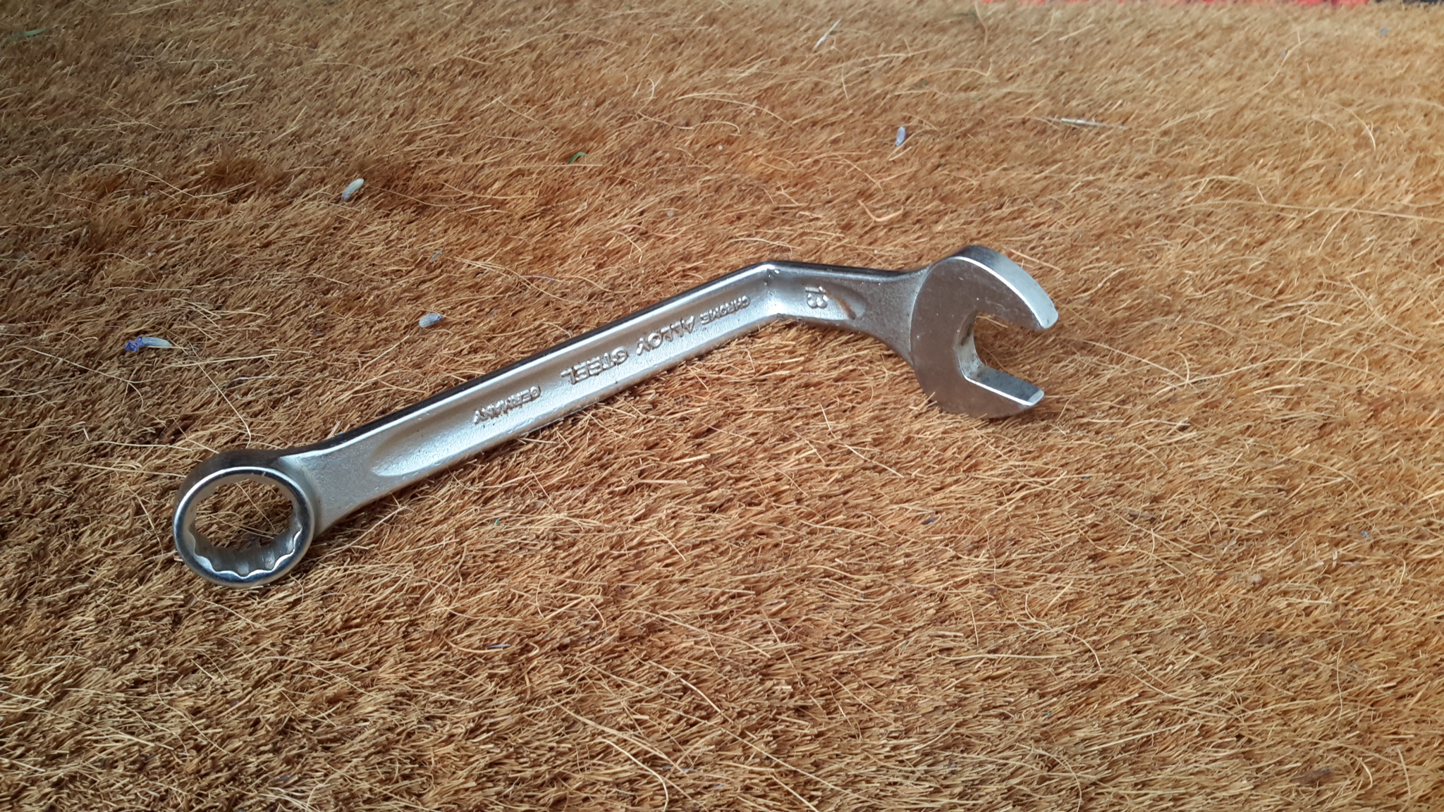

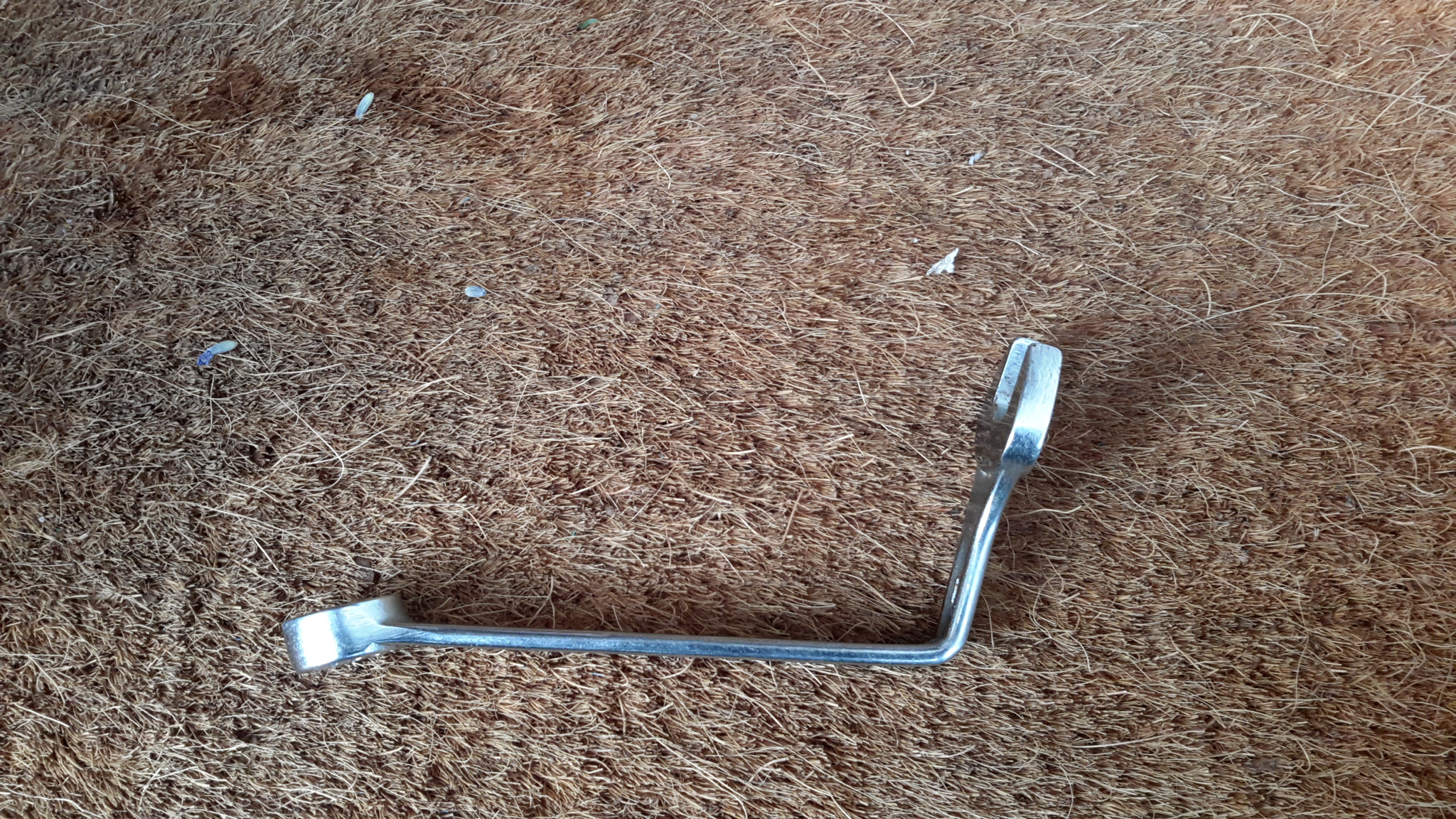

In het werkplaats handboek staat een hoofdstuk over het verwijderen van de carburateur, waarbij het inlaat spruitstuk blijft zitten. Heeft iemand dit al eens voor elkaar gekregen? Ik zou niet weten hoe je de moer los krijgt die aan de kant van het motorblok zit. Misschien met een kromme sleutel 13? Ik hoor het graag.

Marc,
Inderdaad met een krom gebogen sleutel 13, houd je voor altijd voor dat doel in je 'kist'. Er zijn wel dunne stalen sleutels te koop die makkelijk buigen. Een dure dikke knapt af of maakt een te grote bocht en dan kom je nog niet tussen de carburateur en klepdeksel.
Andere manier is 'even' de kleppendeksel verwijderen.
Succes,
Re: Carburateur vervangen
en ja hoor, FerrHY is de enige niet die een (goedkope) sleutel 13 heeft aangepast. Ik heb even een fotootje gemaakt zodat je kunt zien wat de juiste hoek moet zijn. Succes ermee.
