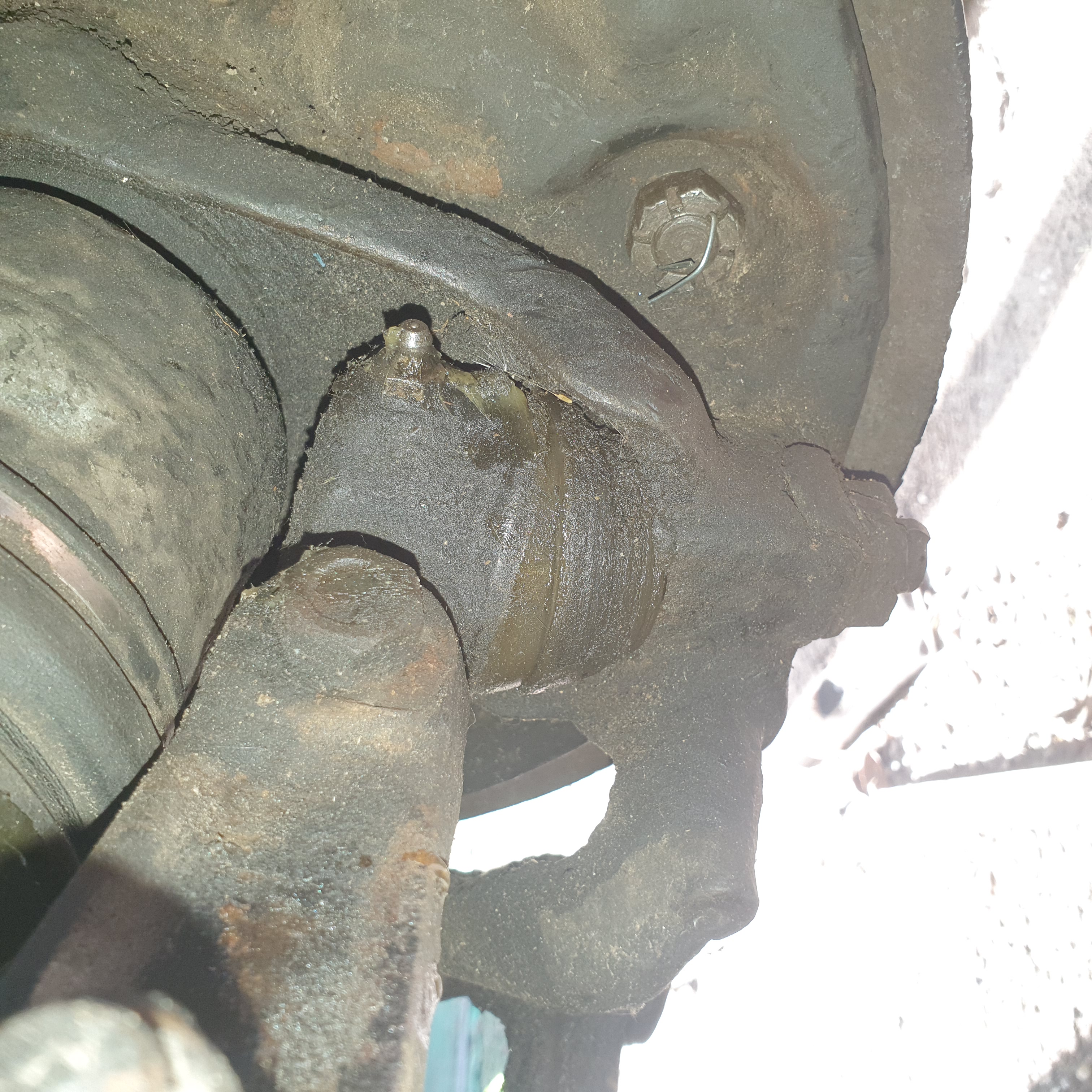

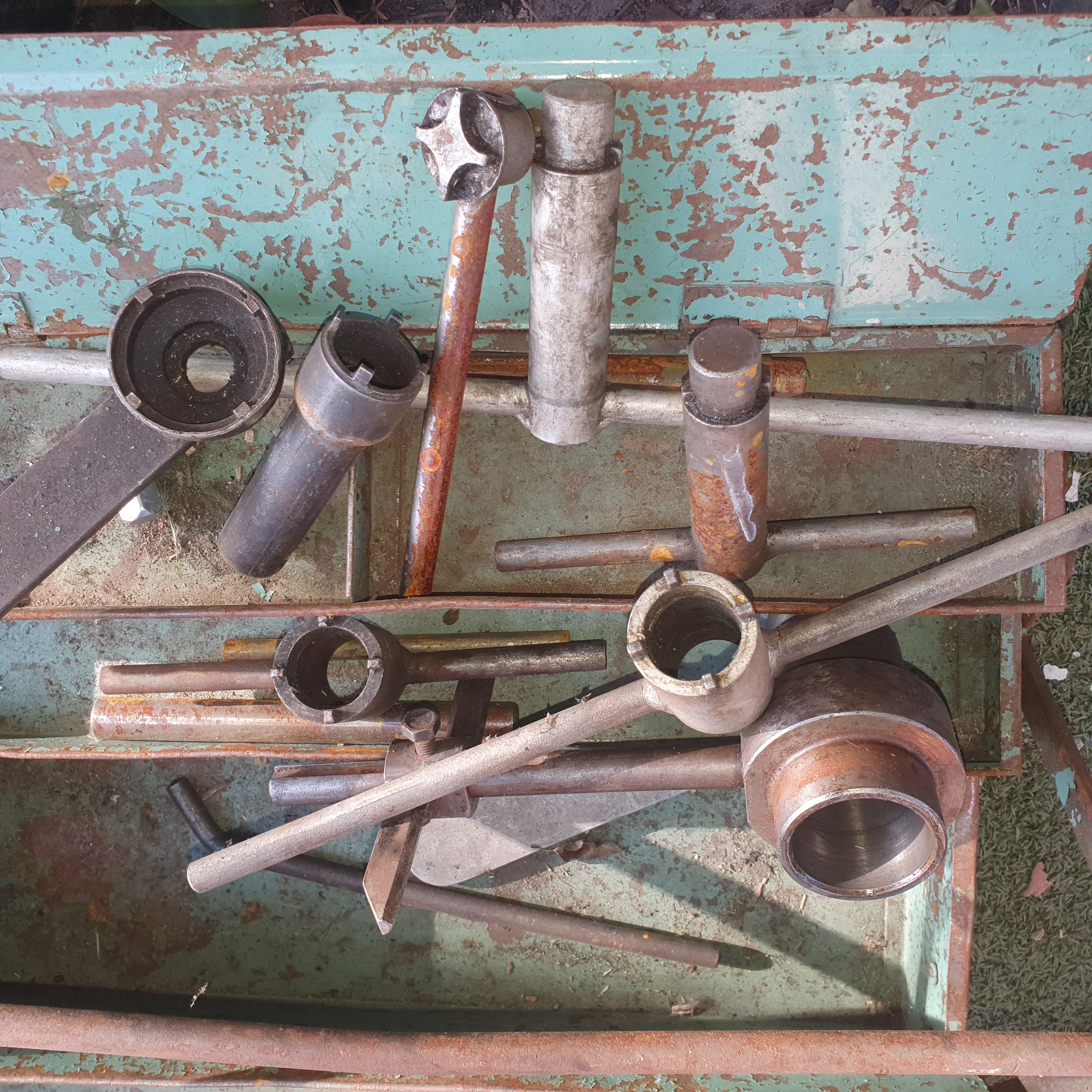

Ik kom gister helaas, een kleine week voordat we op vakantie willen gaan, speling tegen bij het linker voorwiel. Toch zeker een aantal mm's. Het lijkt erop dat deze speling ontstaat door het onderste fusee. Ik heb weinig kaas gegeten van fusees. Nu heb ik een aantal vragen.
- kan ik met deze speling nog op en neer naar zuid Frankrijk rijden (zie onderstaande video's)? Ik heb twee doorgewinterde monteurs gevraagd en die geven aan dat dat geen probleem is (alleen de banden zouden sneller slijten). Op internet/app lees ik oa echter dat het levensgevaarlijk kan zijn.

Hallo,
Ik zou niet op die manier blijven rijden. Met een beetje geluk kun je de lagerschaal aandraaien. Daarvoor moet je echter wel van onderaf bij de kogelpen kunnen komen. Je moet eerst de aandrijfas verwijderen; daarna kun je de onderste draagarm omhoog uit de wielnaaf trekken. De kogelpen en het bijbehorende lager worden van onderaf vastgeschroefd met een schroefbus, waardoor ze afstelbaar zijn. Je moet die bus dus verder aandraaien totdat de speling merkbaar is afgenomen. Controleer vervolgens of de pen nog steeds beweegt zonder merkbaar te klemmen. Als dat goed gaat, vul je het geheel met vet en monteer je alles weer. Zo niet, vervang dan de pen en de lagerschalen. Ik zie dat je over het juiste gereedschap beschikt. Succes – dat gaat je lukken. Het komt wel goed. En nee, je moet absoluut niet op die manier 2.000 km gaan rijden!

Nog bedankt voor je reactie! We hebben de bus helaas thuis gelaten deze zomervakantie. Afgelopen week de bus naar een keuringsstation gebracht en ik denk dat we de goede keuze hebben gemaakt. De speling is zowel links als rechts enorm. Ik ga de komende tijd maar eens kijken of ik het klusje zelf kan doen. Heb namelijk wat vertrouwen getankt: bij de keuring werd de bus op de remmenbank gezet en de remmen bleken perfect te zijn. Deze had ik zelf hier in de achtertuin aangepast en gesteld door oa de remschoenen voor te vervangen en de cilinders te honen.

Kijk het vertouwen en zo te zien het gereedschap is er ook
