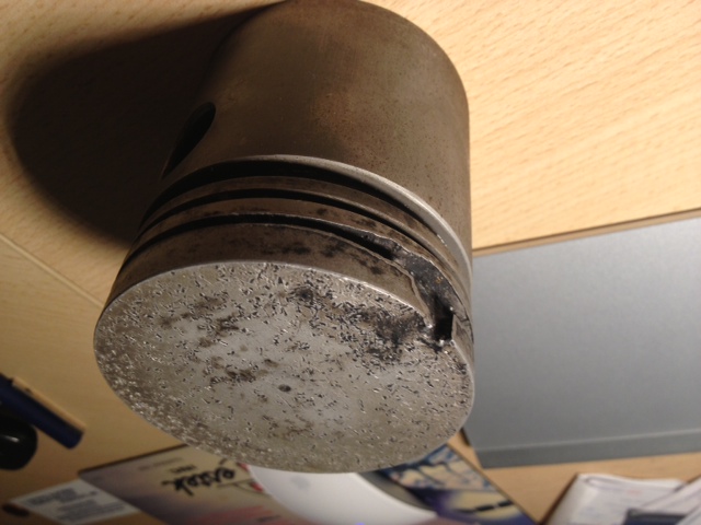

Hi Edwin,
Het gat in de cilinder werd veroorzaakt door langs de zuiger weglekkend gas. De pitjes op de zuiger zijn beschadigingen van de stukjes zuiger veer die via de uitlaatklep verdween. De motor liep op LPG en de timing was goed. Zie foto.
- zuiger met at en pitten.jpg (98.48 KiB) 25152 keer bekeken
Re: MurpHY's zuigerveerwissel
Even de diameters opgemeten.
Bovenzijde boven de bovenste veer 77,3 - 77,4 mm.
onderzijde zuiger 77,9 - 78,00mm
Waarschijnlijk was de cilinderwand ook ingesleten.
Ik vermoed dat de speling tussen zuiger en cilinder ruim boven de toleranties waren!

Vraag me niet naar de details, ik ben ze vergeten, maar Tonny van de Wegen (voor de kènners: samen met Harrie Reinders "hèt" (althans voor mij !) ultieme duo op gebied van HY-kennis) vertelde me ooit dat, als eenmaal die zuigerveren versleten zijn, het blok de eerste tijd juist "beter" maar vooral "sneller" loopt ... totdat uiteindelijk een keer de hele boel muurvast komt te zitten ...Dat had mijn vorige blok vermoedelijk, ook veer weg en vier gaten in de zuiger. Merk je niks van verder kwa lopen van de motor
- Berichten: 2688
Oh maar ik had het blok al ruim voor dat ie vast kon lopen zelf naar z'n mallemoer geholpen

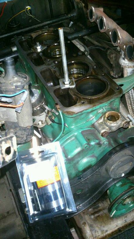

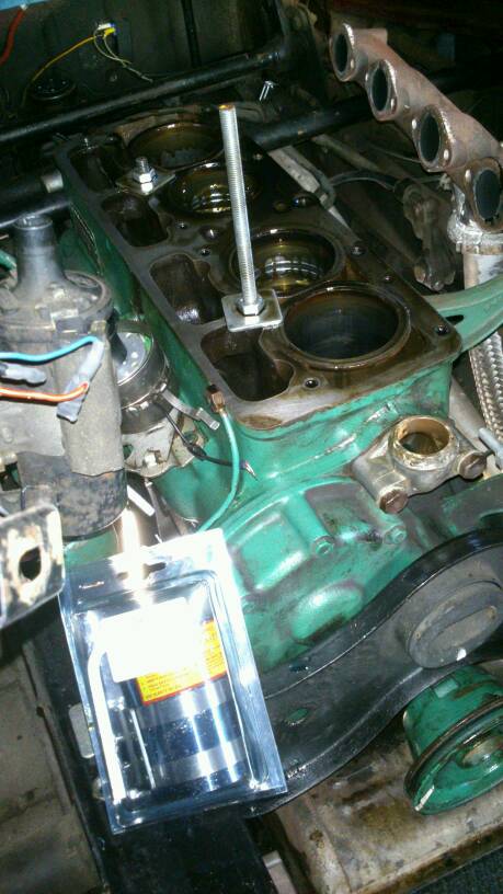

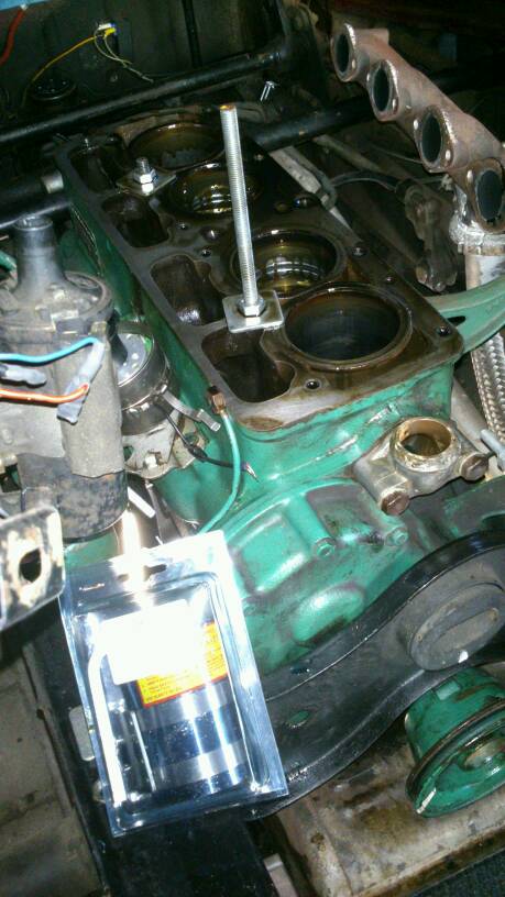

Nou, de zuigers zitten er weer in, is met zo'n zuigerveerklem een eitje. Lekker veel olie overal, kon bijna geen gereedschap meer vasthouden
Zuigerveren netjes de opening ten opzichte van elkaar verdraaid.
Nu even pauze en even opzoeken wat ook al weer het aantrekkoppel was van de zuigerbouten enzo.
- Berichten: 2688
- Berichten: 2688
Je ziet op de foto ook de zuigerveerklem trouwens (nu vanaf forumrunner, daarnet via tapatalk... Ook eindelijk maar eens geïnstalleerd)

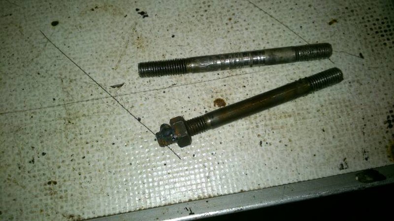

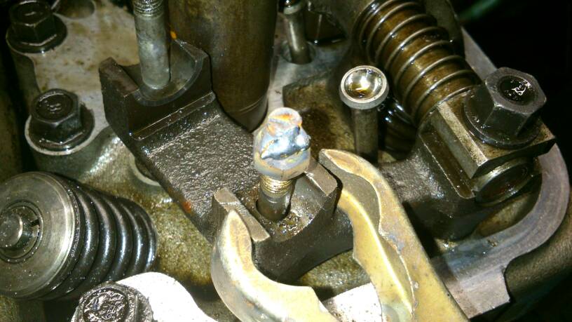

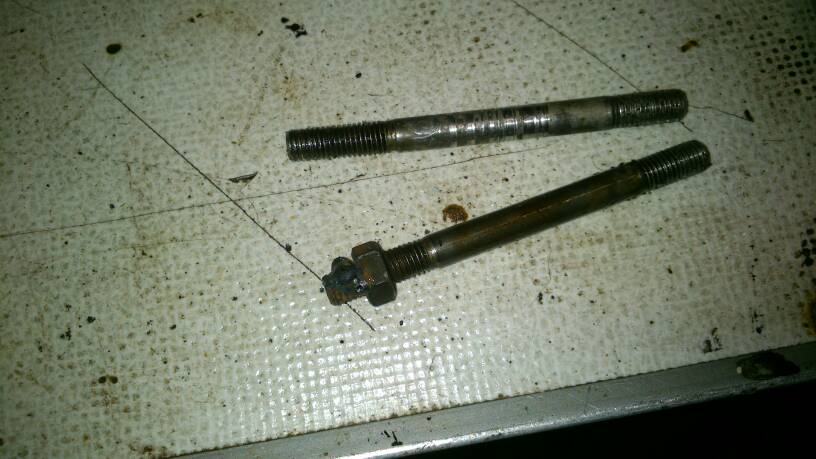

Zie hier de verschillende mogelijkheden om een draadeind te verwijderen, maar hij is los nu
eerste poging: twee moeren tegen elkaar, was het schroefdraad al te slecht voor
tweede poging: inzagen en met schroevendraaier, wilde niet, te stroef
derde poging: moer vastlassen, succes
Waar zouden we zijn zonder lasapparaat!
gr teun

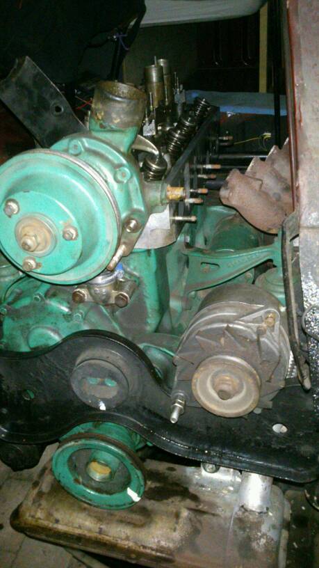

Nieuwe slangklemmen voor zo goed als alles... En wat er over is van de twee draadeinden.
- Berichten: 2688

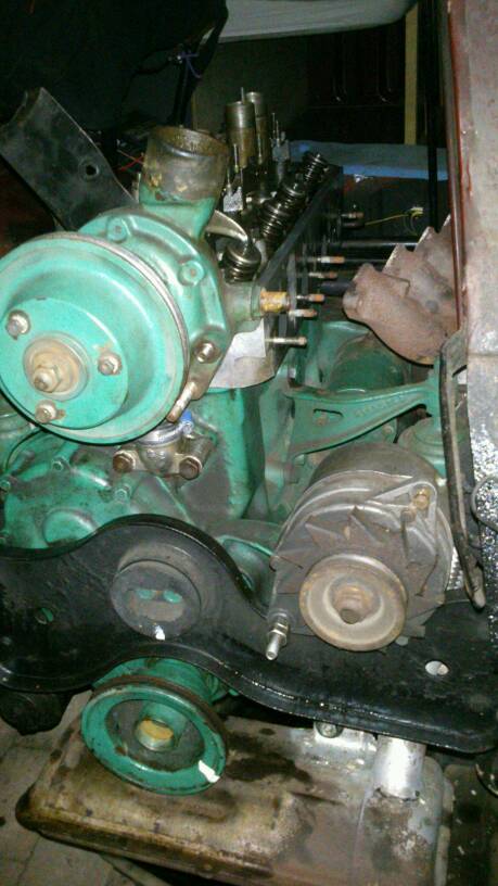

De kop dus.
Dat donkere onder de waterpompvoet zeg maar, dat is allemaal rubberpoeder, waar de Vsnaar door de verwarmingsafvoerslang aan het zagen was...
