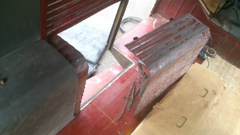

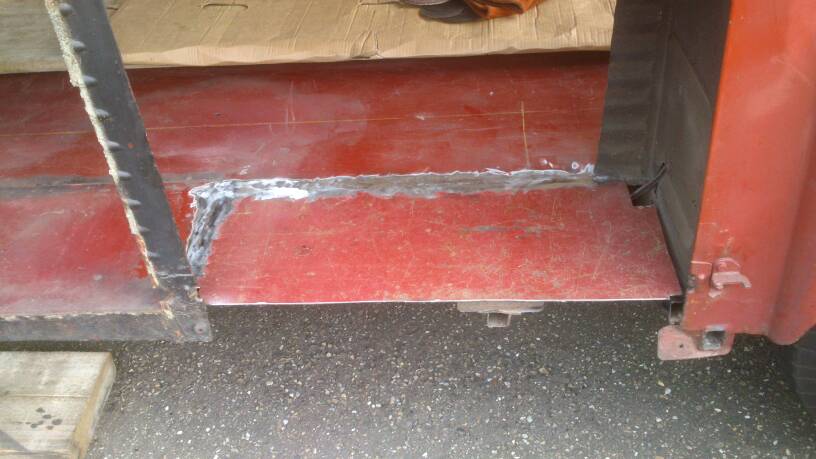

Gezaagd, gelast, geslepen en proefplaatsing. Blijkt dat de bevestigingsgaten precies boven de chassisbalk dus er gaat nog 5cm binnenruimte opgeofferd worden. Alternatief zou een constructie er oplassen, maar of dat mag... En dat kost dan weer hoogte.
Het is een joekel van een tank in ieder geval :-)

Goed bezig. Maar, misschien heb ik iets gemist, waarom moest dat stuk buitenwand weggeslepen worden?
Re: MurpHY krijgt LPG
Hyliner: je hebt iets gemist :-) MurpHY heeft vanaf geboorte daar een extra luik. Eerder stonden daar campinggas en water achter. Helaas scheurde net de aanvoer op de kachelradiator. Even iets op vinden. Tank is nu aardig uitgemeten, straks vast zetten. Water is klaar verder en sproeierring zit er ook op.

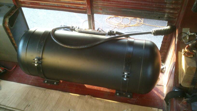

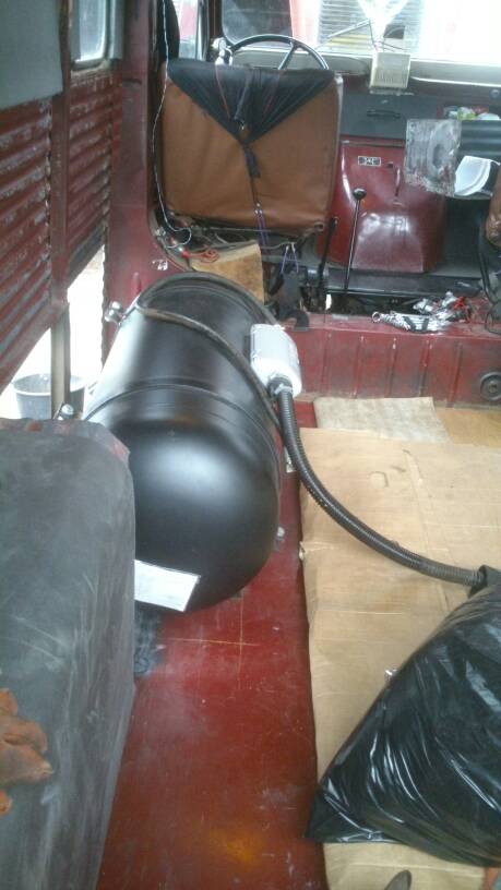

Tank zit vast, hèhè :-) vulopening is aangesloten (maar moet voor de keuring nog vervangen worden).

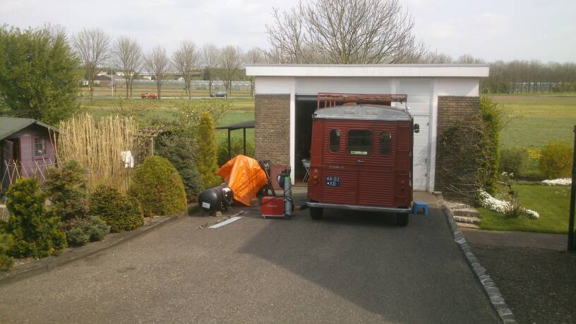

Water dusver dus, kachelventilator met uitlaatpasta gerepareerd. Nu de gasleiding nog leggen en de elektra. Vandaag af zou leuk zijn, maar ben bang dat het nog een nachtje op de oprit wordt (is hier gezellig hoor, daar niet van :-) )

Nog een nachtje hier, lukt niet meer vandaag. Morgen weer verder!
