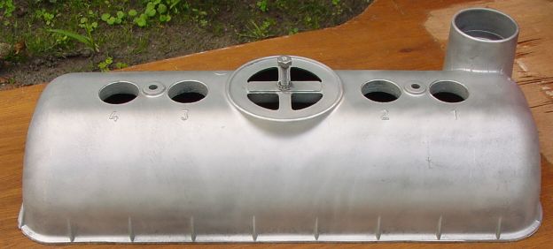

Probeer ik al 2 avonden mijn gereviseerde motor aan de praat te krijgen,
blijkt dat de cylinder waarbij op het kleppendeksel "1" staat, cylinder vier is!
En 2 is 3 enzovoorts!
Geen wonder dat hij niet liep!
Op het forum zijn verschillende berichten te lezen over wat cylinder 1 zou zijn,
maar het is dus cylinder 4. Snap je wel?! :shock:
Bij de waterpomp dus, wat verschillende slimmerds al op het forum wisten te melden.
Ongelooflijk dat ze een auto verkopen waar de verkeerde cylinder aanduiding op het kleppendeksel staat.
Nou ja, wel lekker goedkoop want dat deksel komt natuurlijk van de DS.
Wees gewaarschuwd! 1=4.
Edwin.
(O ja, hij loopt werkelijk als een zonnetje :D :D )

Tja,
het is moeilijk te geloven allemaal,
maar als je eens onder je motorap kijkt zul je echt zien dat er bij de voorste cylinder het getal 4 staat.
(plaatje geleend van flying HY)
Re: grapjassen
Verwarring??? Grapjassen???
Bij de meeste auto's met lijnmotoren (in lengterichting geplaatst) is de volgorde in de opstelling vanaf voorkant auto te beginnen: motor vooraan en versnellingsbak erachter.
Cilindernummering van voor naar achter 1-2-3-4.
Bij de DS zijn ze begonnen grappig te zijn: Versnellingsbak vooraan en motor er achter. Zodoende kon de motorkap erg laag blijven vooraan.
En toen werden ze helemaal lollig: HY!!
Bak en motor van DS, maar dan andersom: Motor vooraan en bak er achter zoals bij de meeste auto's.
En nu komt het: Cilindernummering van voorkant auto naar achterkant auto 4-3-2-1 omdat de complete opstelling van een DS gewoon omgedraaid is ("moteur DS inversé). Dus de aanduiding op het kleppendeksel is juist en cilinder 4 zit dus aan de kant van de waterpomp: voorkant HY!
Als ik het fout heb mag je het zeggen. :roll:

Ik vind het niet zo moeilijk.Het is allemaal afkomstig van de Traxion,althans de motor en bak
en die werd compleet in de HY gezet,dus 1 aan de versnellingsbak zijde (was de voorste in
de auto).Maar in de Hy werd de motor-bak omgedraaid en moet je dan ineens gaan wisselen?
Nou Fransen niet! :lol:

Hoi allemaal,
wat ik bedoel is het volgende, zie elders op het forum:
1 op de verdelerkap (en ook 1 kwa cilinders) is het dichtst bij de waterpomp.
Over het algemeen staat de verdelerkap ongeveer zo (links motorblok) :
Code:
waterpomp
| 1 3
| b
| 2 4
De bougiekabel "1" van het schema hierboven moet dus op cylinder "1" gestoken worden, dit is de cylinder die bij de waterpomp zit er waarbij een "4" op het kleppendeksel staat.
ik had deze dus op de cylinder met het getal "1" gestoken, wat dus niet goed ging omdat dit cylinder "4" is.
Vind ik dus wel verwarrend.
Edwin.

Als je dus uitgaat van de nummering op het kleppendeksel (cylinder 1 bij de vuldop) heb ik de bougiekabels zo op de verdeelkap zitten:
waterpomp
| 4 2
| b
| 3 1
Edwin.

Ik heb even in het onderdelenboek gekeken
En het onderdeelnummer van dit klepdeksel is DS 132-2b
Het is dus het klepdeksel van de DS dat ze gebruikt hebben op de HY
Wellicht dat dit eea verduidelijkt

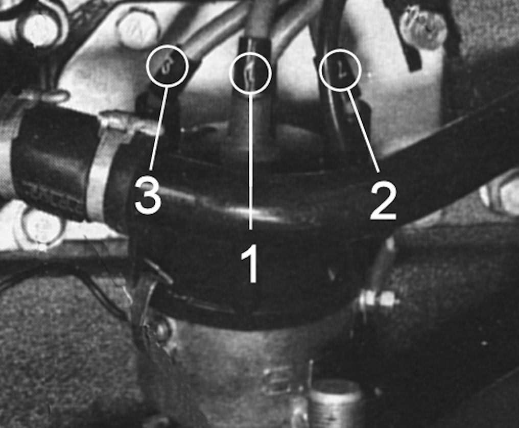

Re: grapjassen
bougiekabelnummering ook geupdate in het andere topic

Bij Handeling 141-1 die in TUB-Journaal nummer 3-2008 heeft gestaan zat een foto die het fabriekslicht op deze kwestie laat vallen.
Op deze foto staan namelijk kousjes om de bougiekabels met een nummer! Ik heb even een uitvergroting van de foto gemaakt.
