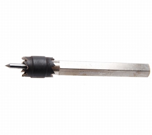

Voor het uitboren van puntlassen is speciaal gereedschap.
Bv bij Vocor te koop.
Zie foto; het puntje veert naar binnen en met de vrees wordt een beetje metaal om de puntlas weggehaald. De plaat 'eronder blijft dan heel.
Gewoon boren kan natuurlijk ook, maar dan heb je twee gaten.

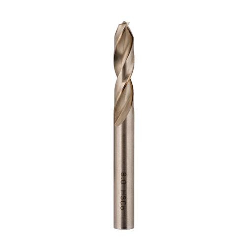

Hallo, er zijn ook speciale puntlas boren, die werken een stuk beter als het bovenstaande geval.
het probleem is dat het stiftje moeilijk op zijn plaats blijft, ik heb denk ik wel 100 puntlassen uitgeboord maar ben met het bovenstaande geval snel mee opgehouden,
ik zou kijken voor een echte puntlasboor deze is bijna gelijk aan een normale boor alleen de boorkop is zo goed als platmet een heel klein puntje eraan
ik krijg hier geen plaatjes op maar als je even op google zoekt zie je meteen wat ik bedoel. ik kan je ook wel een plaatje mailen naar je prive mail als je dat wil
Re: Uitboren puntlassen achterklep
Ja, das deze.
Ieder zijn eigen tooltje. Ik vind die andere fijner.
Even een fractie voorboren met 2mm en hij blijft prima op z'n plaats.

Zo ieder zijn of haar tooltje. Voordeel van de eerste is dat je niet helemaal hoeft door te boren zodat je die plaat of strip weer strak kan maken.

voor elk wat wils, het probleem met de freesjes is dat ze vrij snel bot worden en als de puntlas goed vast zit ze alleen een rondje om de las weghalen en dus niet de hele las zelf, dit gebeurd met een puntlas boor wel daar slijp je de hele puntlas weg
ik heb er ondertussen een dikke honderd uitgeboord en ga het liefst voor de boor maar daar is iedereen natuurlijk vrij in
