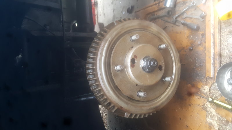

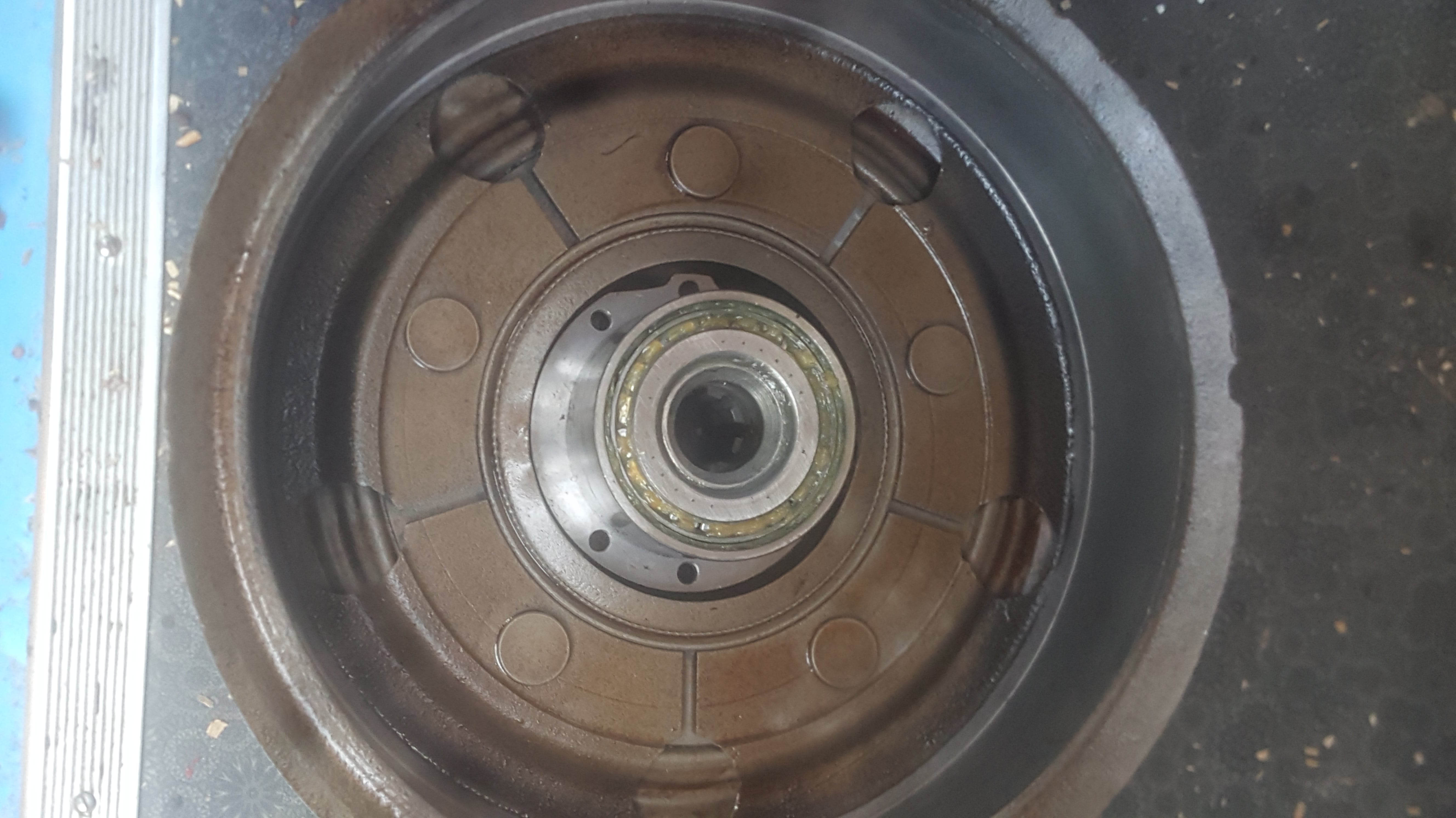

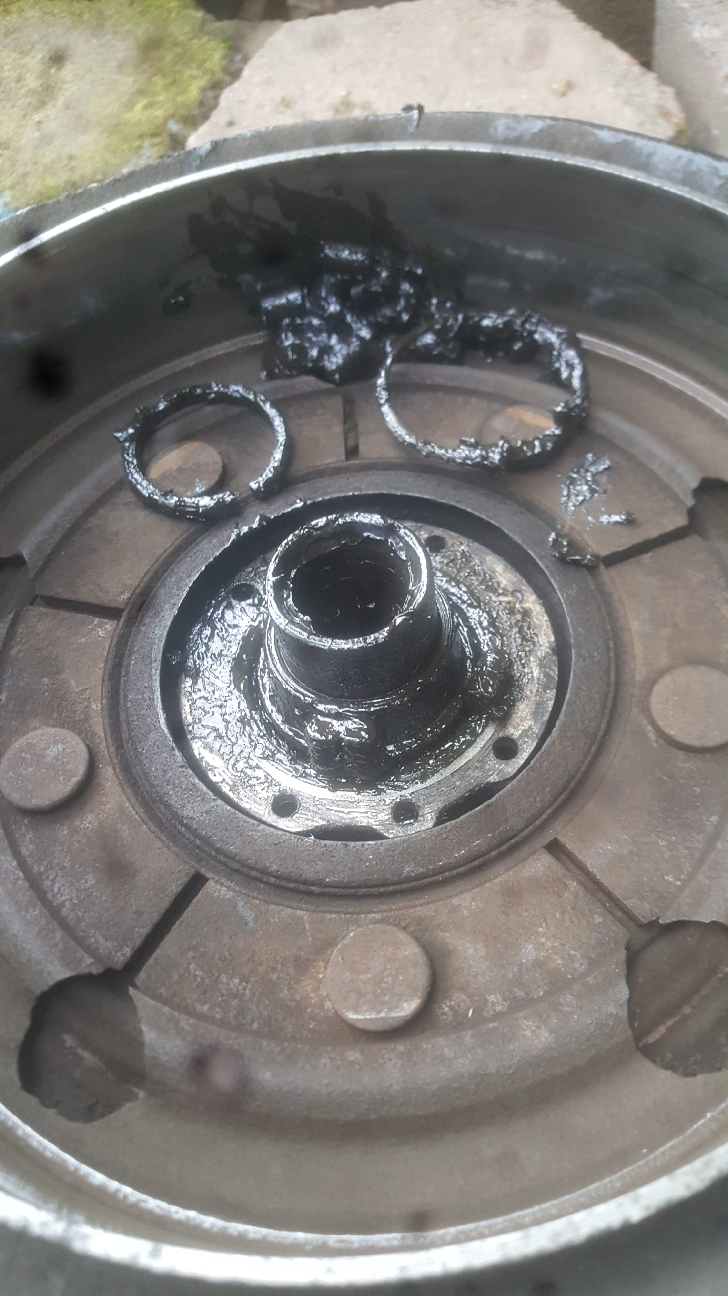

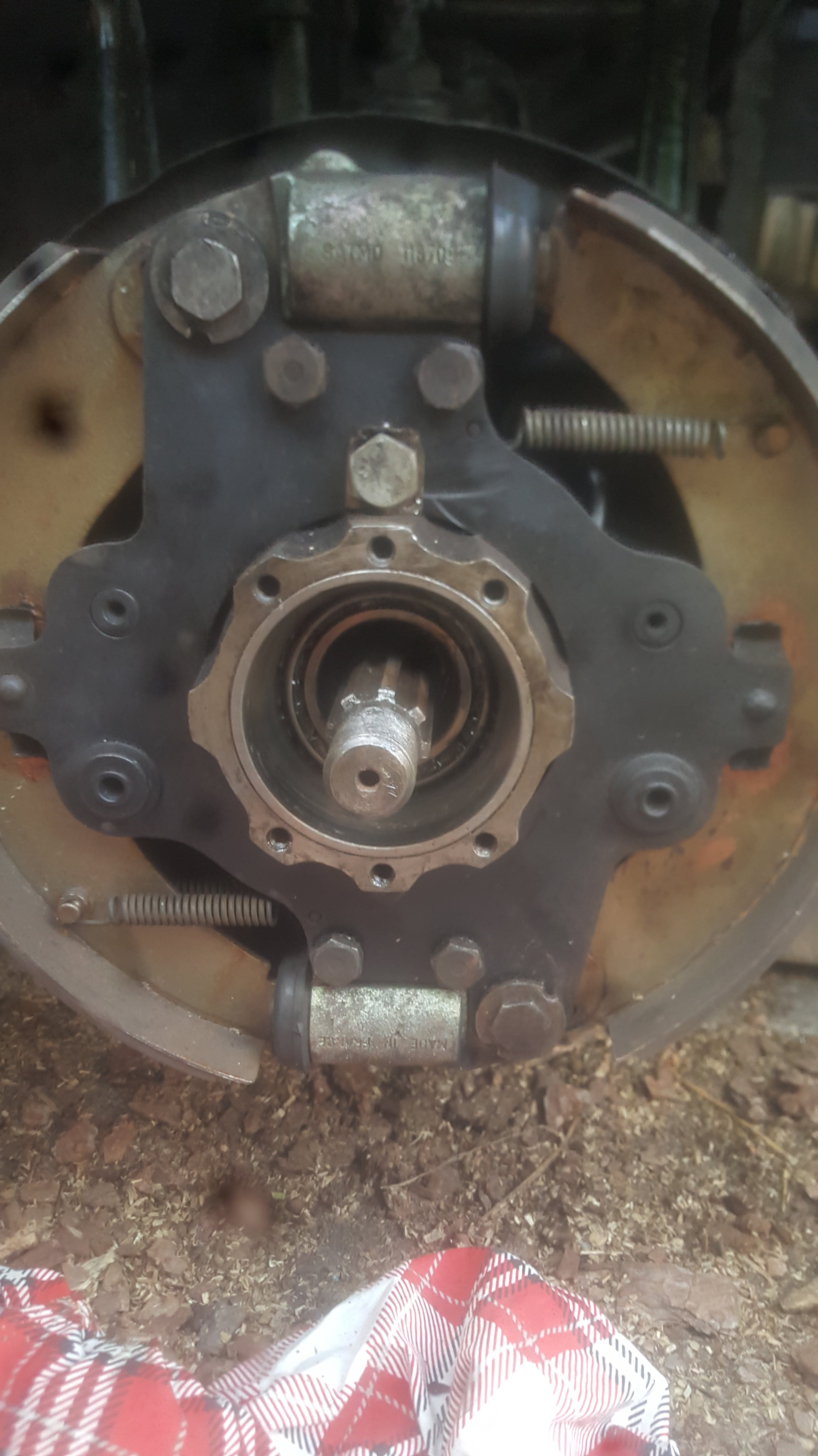

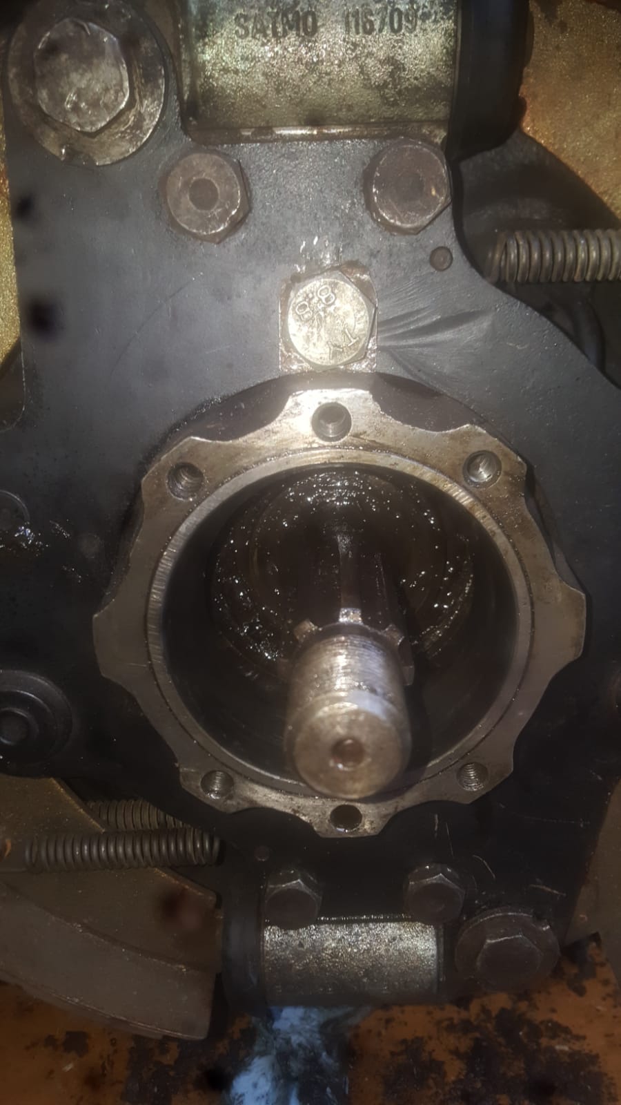

Zoals op onderstaande foto te zien is, was het lager helaas totaal kapot gereden. Inmiddels ben ik vanmiddag in het magazijn geweest. Daar bleek dat ook de trommel niet meer te redden was. Ik heb nu een gereviseerde trommel met lager (zie foto). Deze past echter (nog) niet. Moet ik dus die binnenste cilinder verwijderen en het overige gedeelte van het lager dat hier nog in zit? En zo ja, hoe doe je dat?
Alvast bedankt.

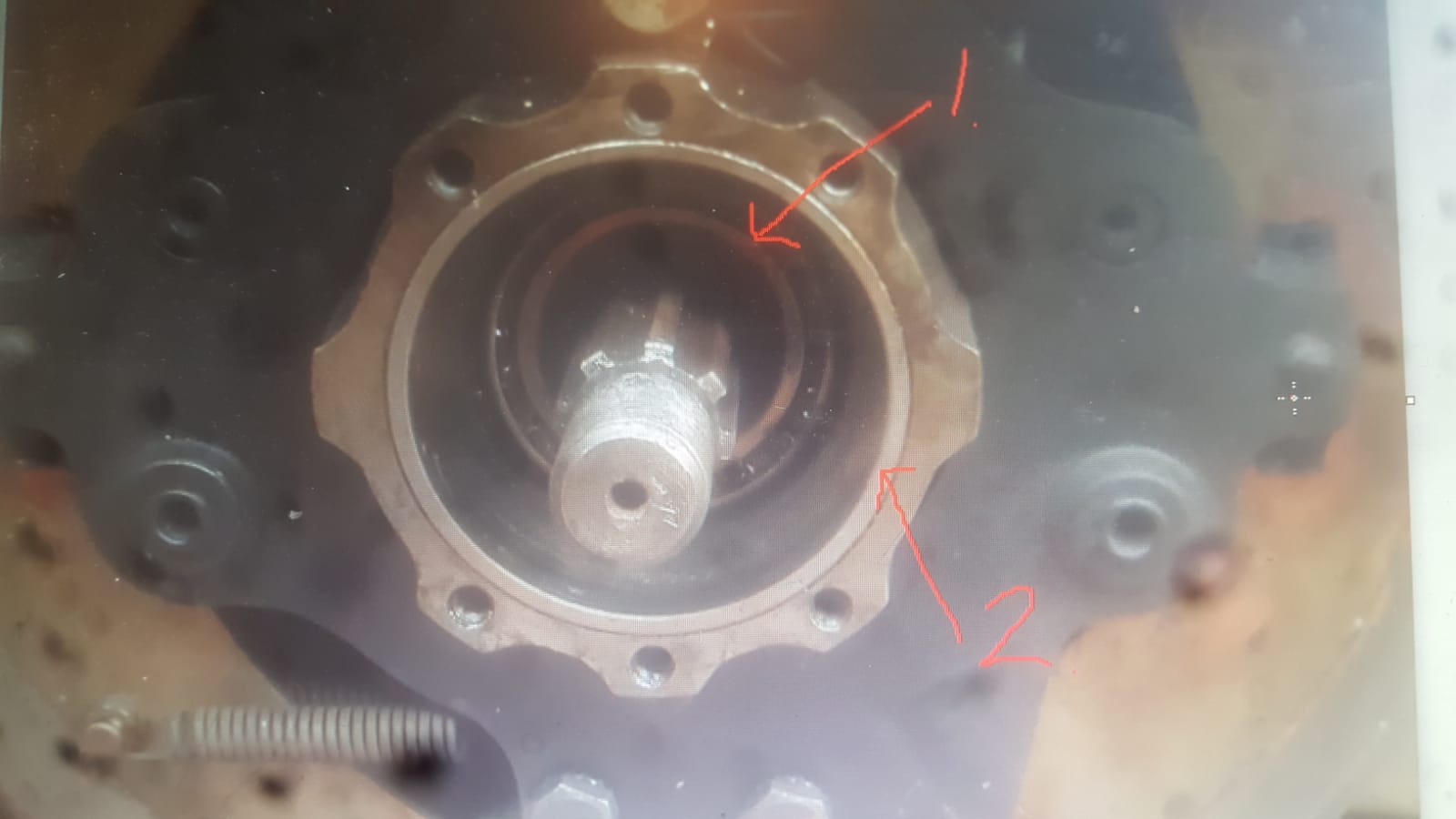

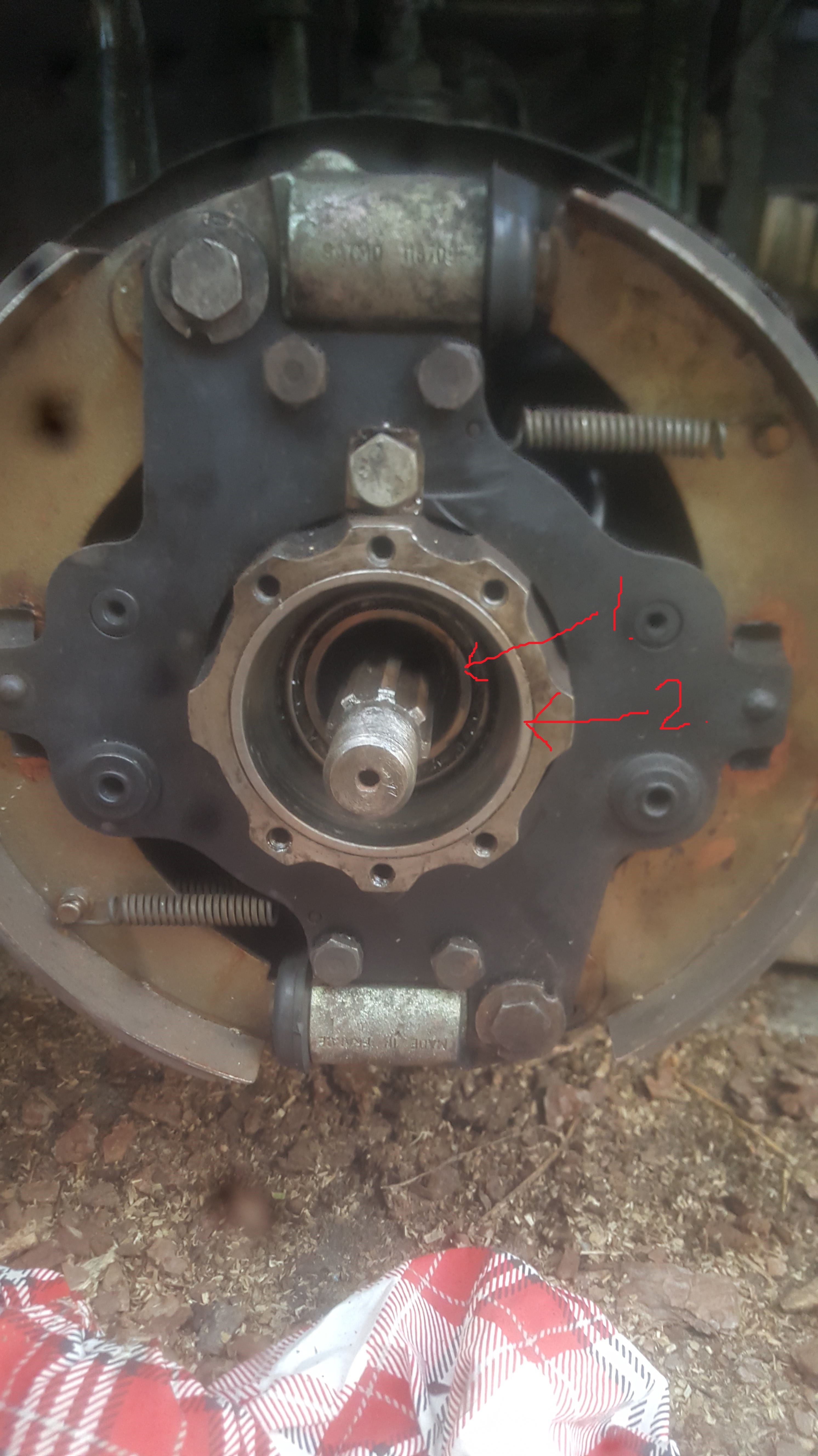

Korte update:
Na de halve HY wereld afgebeld te hebben, ben ik inmiddels de lagertrekker op het spoor. Goeie kans dat ik deze week kan beschikken over een instrument dat deel 1 en 2 (zie foto) vanaf de buitenkant eruit kan duwen/trekken. Dat zou mij vanzelfsprekend een gruwelijke klus besparen.
Overigens opvallend dat van de ervaren deskundigen die ik gesproken heb, er een hoop waren die deze situatie nog niet eerder tegen waren gekomen. Het moet ons dan maar weer een dikke week voor de vakantie overkomen.... :wink:
Ik hou jullie op de hoogte.

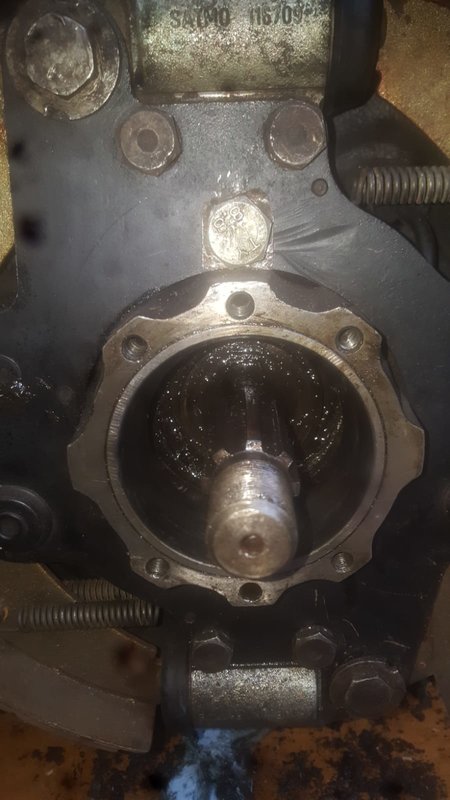

Ik heb inmiddels het lager bij 1 op de foto verwijderd. De ring bij 2 zit er nu nog. Heb her en der geïnformeerd maar de meesten raden me af om te lassen aangezien het lagerhuis van aluminium is (en smelt).
Afgezien van het hele lagerhuis te demonteren (waar ik eerlijk gezegd wat tegenop zie zonder ervaring), bestaan er nog andere opties? De binnenlagercilinder zit achter muurvast tegen het randje van het lagerhuis aan. Is het dan toch mogelijk met een lagertrekker (met van die pootjes) het lager er uit te krijgen? Ik heb geprobeerd met een langere schroevendraaier beweging in het binnenlager te krijgen (en dus wat ruimte te creëren om de pootjes van een eventuele lagertrekker achter te kunnen zetten, maar dat is niet gelukt.
Nog tips?
Alvast bedankt.

Update: Ik heb besloten toch maar te gaan lassen nadat ik het volgende stuk op het forum heb gelezen:
https://www.citroenhyforum.nl/viewtopic ... =lagerhuis
Met enige voorzichtigheid is het blijkbaar mogelijk zonder dat de hele boel wegsmelt.
Mochten er nog tips zijn dan hoor ik het graag.
Re: Door schade (en schande!) leert men....
Je moet niet op dat dunne randje lassen (waar we tegenaan kijken), maar op de binnenkant van je lager. Eigenlijk dat stuk waar normaal de tonnetjes van je lager lopen. Met het aluminium gebeurd niks, daar hoef je niet bang voor te zijn.
Michiel M
Berichten: 266
Bericht door Michiel M »

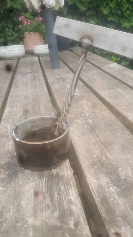

Het is helemaal goed gekomen. Het lager hebben we eruit kunnen tikken mbv een draadas die erop is gelast en het nieuwe lager met trommel ging er vrij soepel in. Nu wel de naafmoer gezekerd! Overmorgen kunnen we vertrekken naar het zuiden van Frankrijk! Super!
Bedankt voor de tips wederom!
