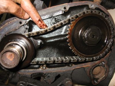

Even terugkomen op de oorspronkelijke vraag:
Vraag 1: Ik heb geen idee hoe lang de distributieketting al op de wagen zit. Kan iemand aangeven hoe ver (hoeveel mm of cm) je de ketting kan indrukken tot hij strak staat bij een (redelijk) nieuwe ketting en bij een oude ketting?
Ik heb mijn blok nu ook open,
en wil graag weten hoe het met mijn distributie gesteld is, zie foto.
Edwin.
Gerard 2cv
Berichten: 704
Re: Distributieketting
Bericht door Gerard 2cv »
Er wordt geen speling opgegeven,dus mijn raad is,ingeval van twijfel zeker vernieuwen.Maar
let wel op dat je met een nieuwe ketting ook het ontstekingstijdstip weer goed moet zetten
